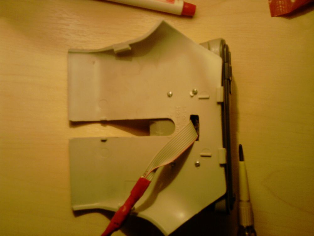

Вот приобрел МК VG1031U у Windy со скидкой за что ему огромное спасибо.Валентин,шлейф я наростил(ну и замучался я спайвать эту волосню).Прикрутил комп к крышке зеркала при этом сделав 4 отверстия под саморезы и одно отверстие под шлейф(гдето 10*15 мм)и все заизолировал.Вот фоткиНажмите на изображение для увеличения

Вот моя установка МК VG1031U:Снял декоротивную крышку зеркала,разметил места под отверстия крепления корпуса МК(для 4-х шурупов) и под шлейф(10х15мм)и все это дело собрал.Получилось вот чтоНажмите на изображение для увеличения
