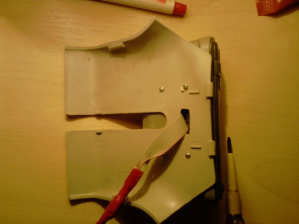

Вот приобрел МК VG1031U у Windy со скидкой за что ему огромное спасибо.Валентин,шлейф я наростил(ну и замучался я спайвать эту волосню).Прикрутил комп к крышке зеркала при этом сделав 4 отверстия под саморезы и одно отверстие под шлейф(гдето 10*15 мм)и все заизолировал.Вот фоткиНажмите на изображение для увеличения

greativ когда все установлю могу показать если конечно еще интересуещься.Выложу фотки всего процесса установки

Вот моя установка МК VG1031U:Снял декоротивную крышку зеркала,разметил места под отверстия крепления корпуса МК(для 4-х шурупов) и под шлейф(10х15мм)и все это дело собрал.Получилось вот чтоНажмите на изображение для увеличения

ID:	2004 , пропихнул разъем шлейфа под торпеду,проложил шлейф и установил на место обшивку.Снял кожух блока предохранителей и рулевой колонки.Питание я брал с модуля кнопок вкл фар и габаритов поэтому вынул кнопки,подвел к ним проводку МК и использовав старые наконечники опресовалНажмите на изображение для увеличения

Кстати Windy ошибки он расшифровывает и даже проговаривает.
