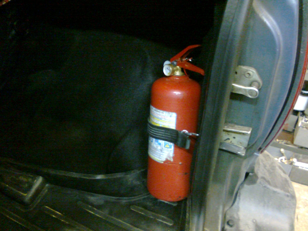

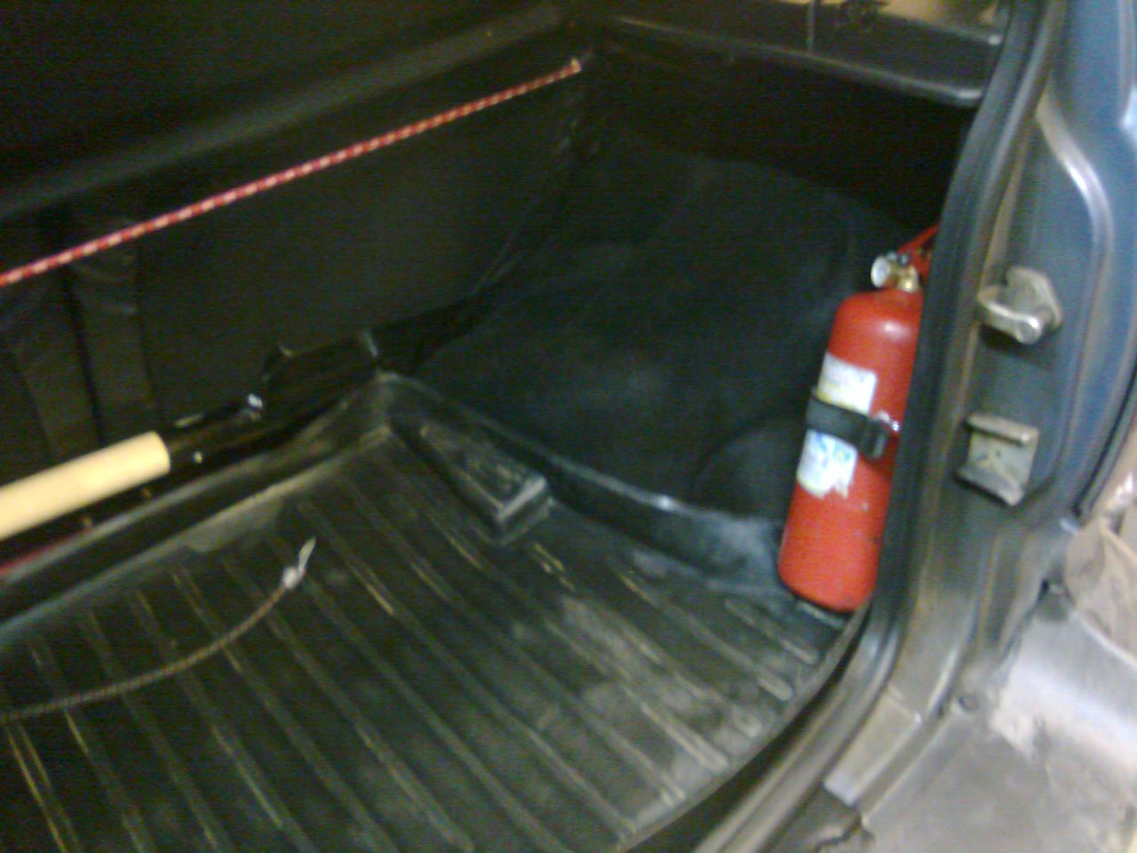

Значит, вот вещь в машину тоже нужная и полезная(хотя лутчше пусть висит без дела...хе-хе). По правилам всегда надо иметь с собой. Давно хотел этот свой ОП определить таким образом, чтоб закреплен был. Всё довольно просто. Когда снимаешь войлочную обивку справа,то помимо арматуры бензобака, сразe видно скобку крепления приделанную на заводе-не знаю , что подразумевалось крепить там и чем. Вообщем, я купил резиновое крепление то ли бачка омывателя 2123, то ли крепления инструмента для 2108 -оба крепления в одну цену,около 40 руб.Резиновая лента со скобками. Прорезал войлок, вывел скобку-закрепил пассатижами один конец на скобке-а второй идет на крючок с резьбой, купил в строймаге,обрезал и приделал (там всё понятно,даже дырка есть от пласт-пистона,разберетесь,по фотам видно всё). Всё, разогнул второй крепеж резиновой ленты, сделал поменьше,поствил ОП,закрепил-и вуаля,!Работы на 30 мин.Теперь ОП имеет свой крепеж
