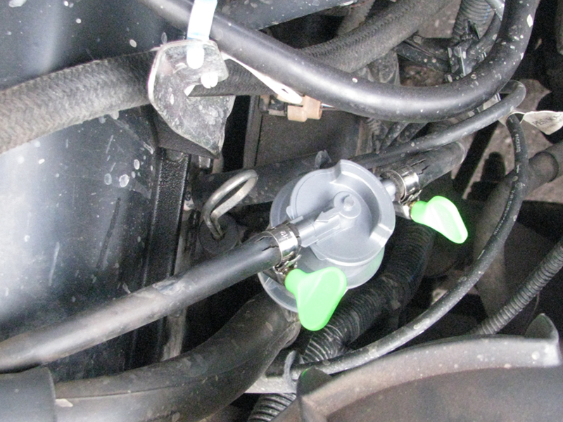

Решил я поменять этот фильтр. А то больно уж он почернел.
Чтоб не возиться каждый раз с товерткой - прицепил на хомутики с барашками.
Было - стало.

Старый 29.10.2010, 00:36   #13
Re: Фильтр на шланг вентиляции картера
У тебя же шланг трескается!
Старый 29.10.2010, 09:22   #14
Гламурненько получилось
Смотри, Михаил подсказывает, что
шланг трескается!
Шланг можно просто немного подрезать с каждого края, сантиметров по 5-7, там длина вполне позволяет
З.Ы.: в очередной раз убеждаюсь в полезности такого фильтра, т.к. куча масляной бурды в таком случае не долетает до дроссельного узла..
Старый 29.10.2010, 13:33   #15
Вес репутации: 88
Трескается, да. Но внутри без повреждений. В шланге воздух циркулирует. С шутевым давлением. Если порверся - ничего страшного. Лишь ускорит замену.
В планах заменить на аналогичный но с оплеткой.
