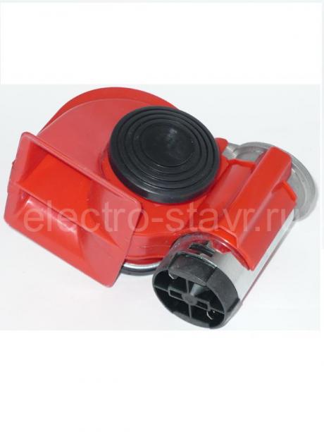

А зачем релюшка,вместо предохранителя?
А чтоб проводка не грелась... не рассчитана она на такую мощь....

Я вот думаю от Победы сигнал воткнуть!(на москвиче пока стоит)

Он воздушный но не как дудка паровозная а почти такой же как штатная улитка. А зачем релюшка,вместо предохранителя?
Я понял о чём речь. Такой на 213-ю и ставил с релюшкой. (+) брал от штеккера подкапотного, час работы. Звук у него приятный, уши не режет.
