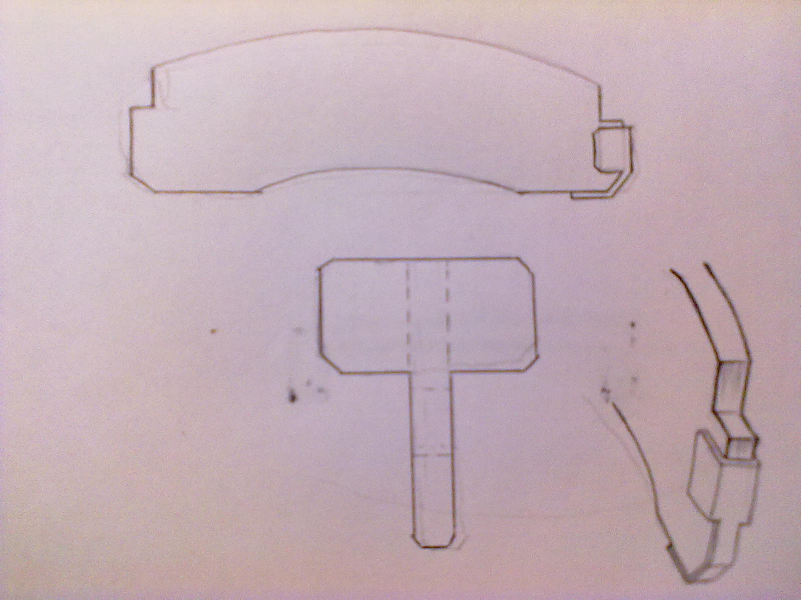

Re: Бряканье спереди
Достал меня этот весёлый перезвон в р-не суппортов. Не помогали уже растянутые пружинки, различные прокладки, и всякие смазки. Разобрал опять всё это хозяйство и понял, что стучат не суппорты (спасибо толстым пальцам, растянутым пружинкам и прокладкам), а сами колодки, в гнёздах живут своей жизнью. Может это изобретение лисапеда, -вырезал из консервной банки Т-образные пластинки. В общем из рисунка всё понятно. Колодки в пазы встали плотненько и наступила благословенная тишина
Во во,у меня тоже целая симфония от супортов исходит.Интересная мысль,надо попробовать.+

Boatmaster, аккуратней... как-бы их не заклинило...
Толщина металла банки от шпрот оказалась идеальной. В пазАх перемещаются только вперёд-назад прекрасно и ни в каких других направлениях. Банка от Колы в моём случае оказалась тонковата.
