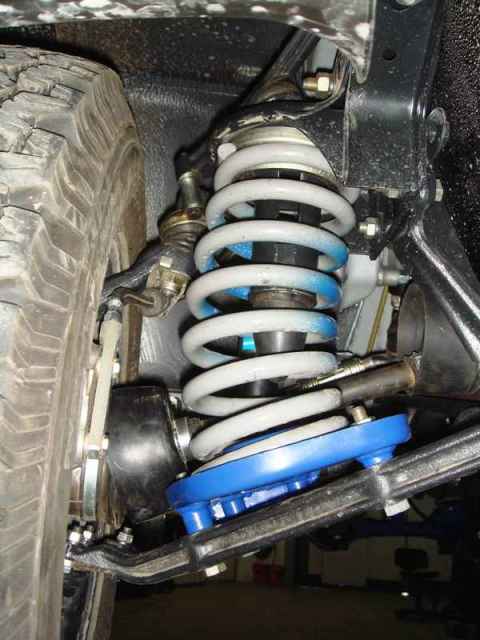

Вот как надо, производство "Ф-дизайн":
Название: Лифт подвески Шевроле Нива.5.jpg
ID:	3530   Нажмите на изображение для увеличения
Название: Лифт подвески Шевроле Нива.3.jpg
Старый 23.10.2011, 00:10   #174
чета я не понят куда они ставяться то???
На чашку приварить надо внутри пружины.

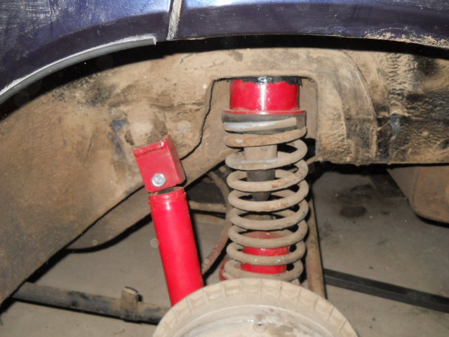

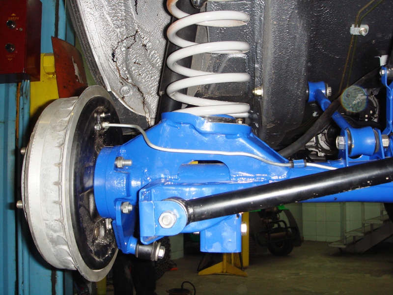

Вот так :
ID:	3532   Нажмите на изображение для увеличения
ID:	3533   Нажмите на изображение для увеличения
Старый 23.10.2011, 05:13   #180
Вес репутации: 121
всё можно сделать проще. Покупаешь 2 подушки двигателя наши шнивовские. С одной стороны отрезаешь шпильку, сверлишь отверстие в чашке и второй шпилькой прикручиваешь. Надо только обязательно от шнивы они из монолитной резины.при этом верхняя площадка (место соприкосновения с верхним буфером) получается стальная.
