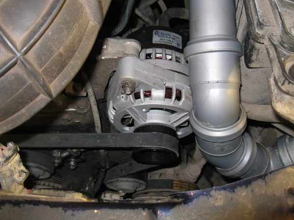

Старый 15.02.2012, 17:36   #113
Поцелуй Re: Проблема с генератором (ГЕНОЙ)
Отпишусь по установке генератор,может кому интересно.
И так,поставил я гену Eldix 135А.От старого ни чем не отличаетсяНажмите на изображение для увеличения
ID:	4046.Немного по мучился с натяжителем ремня т.к. в умной книге показано всего два крепления кронштейна натяжителя Нажмите на изображение для увеличения
ID:	4044 а их сцуко 3 оказалось и по этому у меня разгибался кронштейн от завинчивания этого болтаНажмите на изображение для увеличения
ID:	4045.В общем удалось мне натянуть ремень,встал он ровно.Нажмите на изображение для увеличения
Вот тест штатного генератора КЗАТЕ 80А
А это тест Eldix 135A
И еще он же при высоких оборотах двигателя.
Показатели КЗАТЭ:
Б.К./ мультиметр
х.х 14.8/ 14.6
ср.наг 13.8 /14.3
мах.наг 12.4 / 13.3
Итого:проседание напряжения мах. по Б.К=2.4В
по мульт.=1.3В
Показатели Eldix:
Б.К./ мультиметр
х.х 14.3/14.1
ср.наг 13.7 / 14.0
мах.наг 13.2 / 13.6
Итого:проседание напряжения мах. по Б.К=1.2В
по мульт.=0.5В
Вот бы ток еще протестить ,а так впечатления положительные,что да как время покажет.Будем юзать
