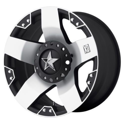

Старый 13.09.2012, 17:23   #370
Springp5
Аватар для Springp5
Регистрация: 05.02.2012
Возраст: 39
Репутация: 309
R18 KMC XD ROCKSTAR XD775 5x139.7
Всем привет, хочу знать ваше мнение по этим дискам, как они встанут на Шниву?
