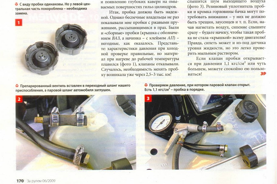

А вот что говорит журнал За рулём.... Т.е. хорошая крышка та, клапан которой открывается при 1,5 кг/см.. Т.е. человеку с сильными лёгкими реально создать такое давление.. Лучше пользоваться манометром...
