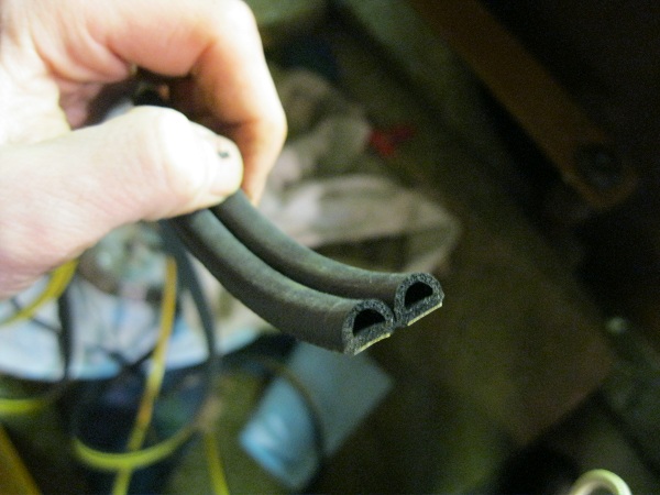

Ну вот,собрав волю в кулак решил накидать отчетик по установке расширителей арок(круглые) и порогов "Кураж".
Установка передних расширителей:
Предварительно закупили "D"-профиль 5м двойного=10 метров.Нажмите на изображение для увеличения
ID:	6729Разрезаем его вдоль по среди полукруга(маленькими ножницами удобнее).С начала я хотел заполнить пустоту в профиле каучюковым герметиком но только весь вымазался и отказался от этой идеи.Было решено делать без всего,на сухую.Ах да,резиновый профиль нужен для того что бы не было нежелательного контакта пластика с ЛКП авто.Вмеряем резинку на длину расширителя,надеваем на кромку и устанавливаем,все просто..но двоем все же удобнее.Низ расширителя крепим саморезами вместе с подкрылками,верх,после вкручивания саморезов прижимается сам по себе и ложится на резинку,достаточно 4-х саморезов,но если не жалко то можно в крутить через сантиметр,хуже для расширителя не будет уж точно,но только не для крыла.Нажмите на изображение для увеличения

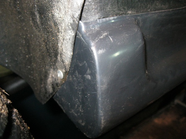

ID:	6736Тут возникает проблема с брызговиками.Штатные надо подрезать,причем не малоНажмите на изображение для увеличения
ID:	6737.Лучше сразу поставить тюнинхованы СПАРКО(желательно без надписи"СПАРХО").Я пока оставил родные,но буду менять.Еще у порогов есть лишние части(на мой взгляд).Это места в районе дверей.Я сначала проклеил их так же резинками но не прокатило,все отошлоНажмите на изображение для увеличения

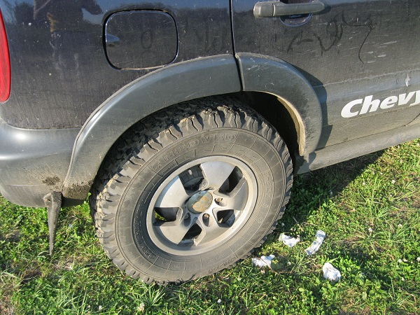

Самое сложное это задние арки а точнее части расширителей на дверях:
Половинка которая крепится на крыло делается по принципу передних арокНажмите на изображение для увеличения

ID:	6746.Вся эта гадость сохнет в течении получаса и можно продолжать монтаж.Все так же аккуратненько отгибая ножичком верхнюю кромку расширителя(с предварительно приклеенной резинкой)освобождаем липкий слой и прижимаем к ЛКП(предварительно обезжирив место приклеивания).Все,пластмас� �а на месте.Далее срезаем кромку со штатного уплотнителяНажмите на изображение для увеличения
ID:	6747,(та что садится на дверь в выгнутой части) и устанавливаем на место.Не забываем купить пистоны,где то 9шт. на заднюю дверь и 6 на переднюю итого штук 30-ть по 4руб.шт.Ну вроде все рассказал.Эксплуатирую пару с лишним месяцев,все на месте.Нажмите на изображение для увеличения
