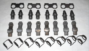

Поставь такой набор,а новые гидрики не факт,что будут работать.

Сообщение от SAN 296 Посмотреть сообщение
Почитал тутhttp://niva-fr.ru/wp-content/uploads...рикам.jpg
Вроде все правильно. Кто ставил , что скажет?
у мну стоит с 213 валом, + чётче работа двс и тяга на низах по-лучше.
