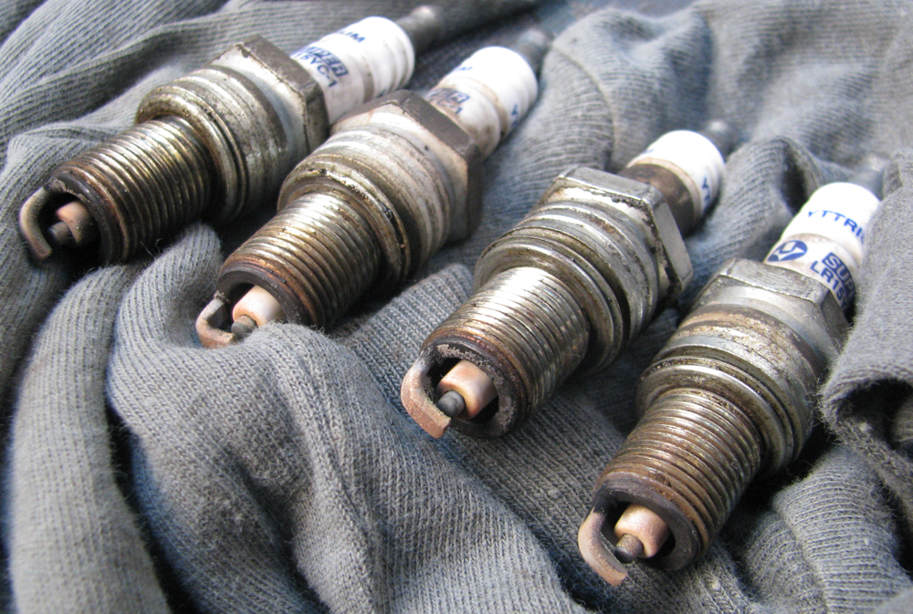

Естьь ли умельцы из разряда: "диагностика состояния свечей и автомобиля по фотографии" ?
Пора менять?

Roman, Имхо, свечки в порядке - ни масла, ни нагара особого, перегрева тоже не видно. Есть характерный красноватый налет от присадок к бензину, бензин, скорее всего, заливаешь 95-й, отсюда и налет. Можно не париться и купить комплект таких же новых за 200 руб., а эти в запас - они в порядке.

Re: Свечи зажигания: обсуждение и выбор
Это налет? Кто-нибудь еще увидел тут налет? о_О

Викинь и не грузись. Цена вопроса не очень велика, а выбора теперь на прилавке полно, чтобы свечи восстанавливать. Я бы еще понял, если они иридиевые были по 800 р. за штуку, а так нафиг их.
Я на Лехусе иридиевые выкинул, когда менял, хотя они были еще ни чего, нормальные. Правда они пробежали у меня 90 тыщ...
