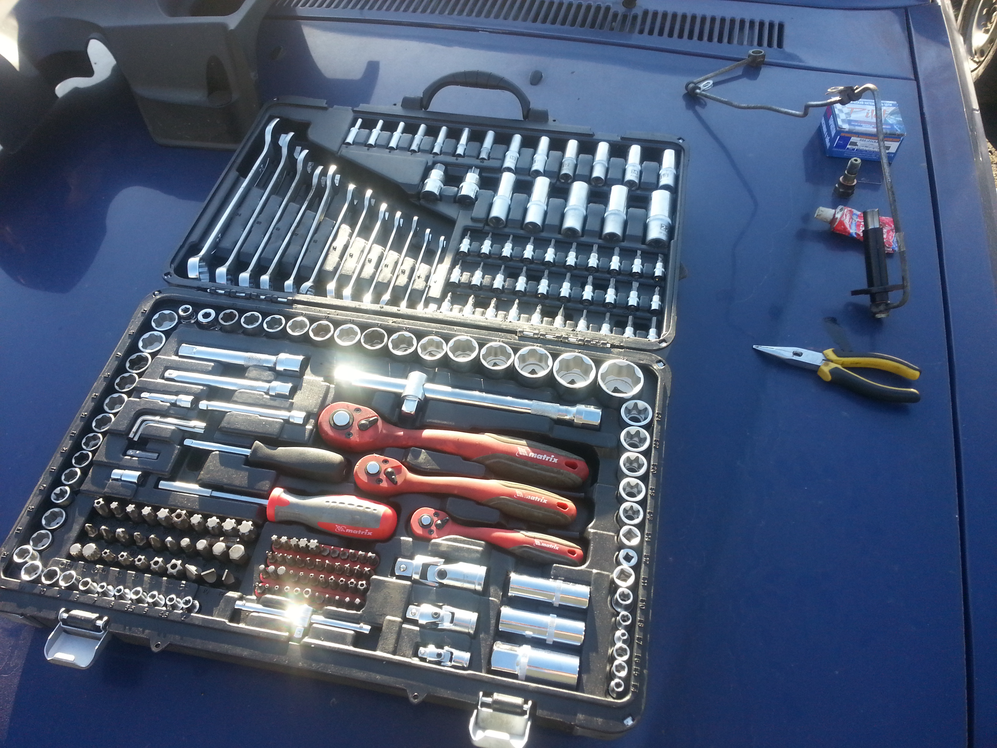

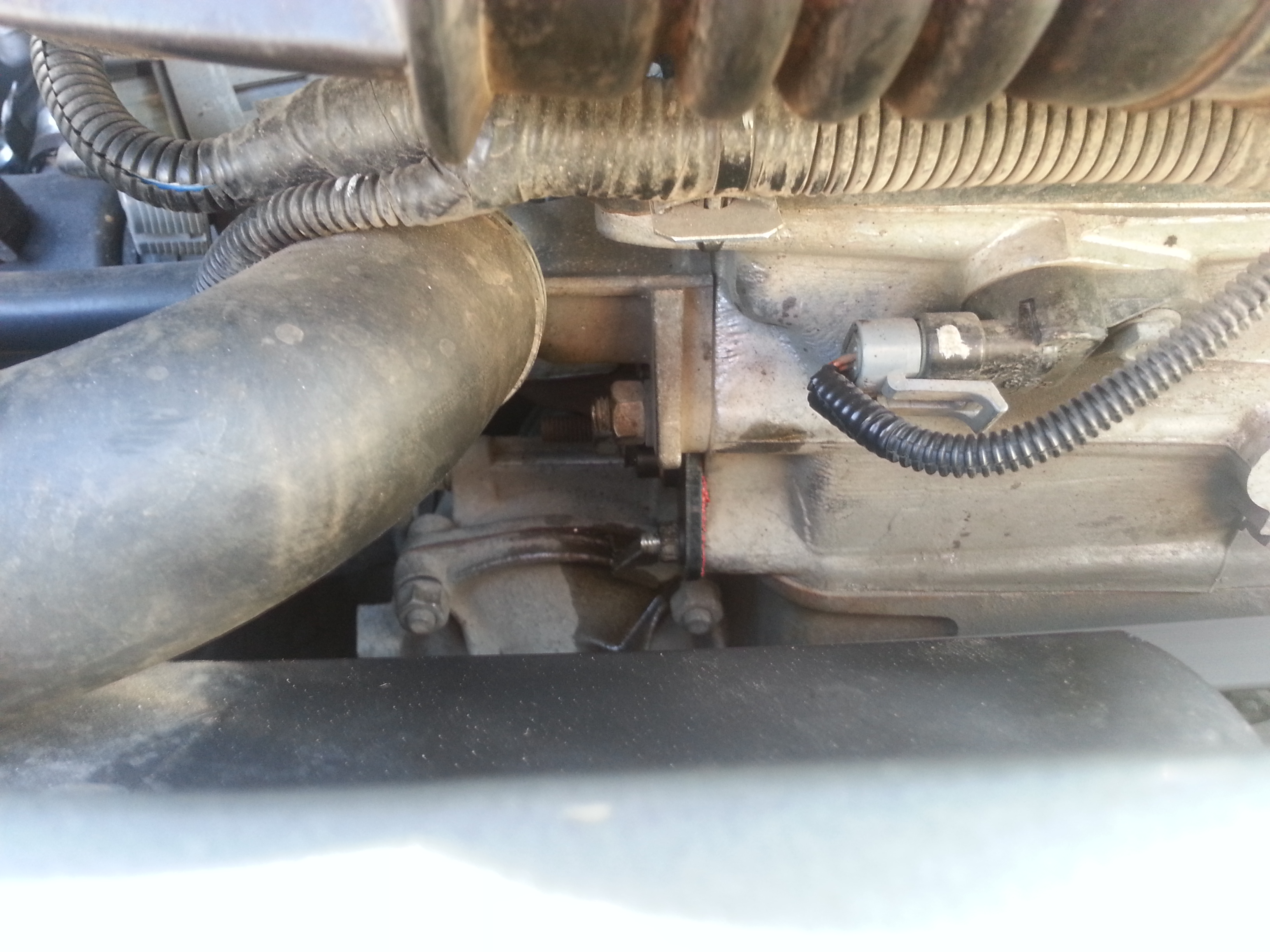

вот и я поменял гнц на пилот, стало тише по утрам и почти пропал звук цепи на 2000 оборотах
ID:	6476   Нажмите на изображение для увеличения
ID:	6477   Нажмите на изображение для увеличения
