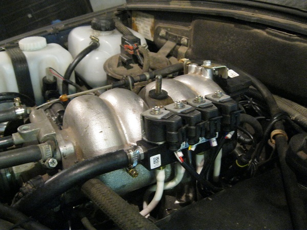

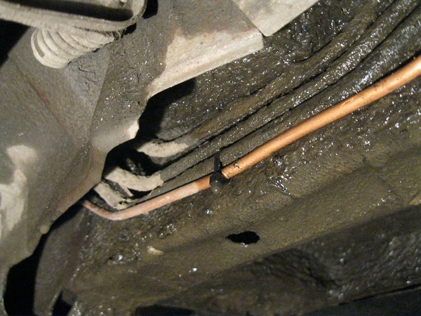

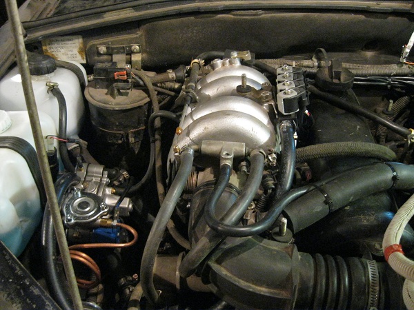

andrey29
Аватар для andrey29
Регистрация: 20.01.2012
Сообщений: 785
Репутация: 299
Re: Собираюсь установить ГБО
Аппаратура какая то LPG CNG.Больше ни каких надписей не нашел.фотки
Вложение 7151Вложение 7152
Вложение 7153Вложение 7154
Вложение 7155Вложение 7156
Вложение 7157Вложение 7158
Вложение 7159Вложение 7160
Не понравилось то что магистраль ни как не защищена и в придачу на пластиковых хомутах.Говорю мол как так,может гофру или еще чего,отвечает нет,мол мы всегда так делаем.Хрен сними,сделаю сам как надо.Зато теперь обожаю на стрелку топлива в баке смотреть...,езжу,езжу а она все на месте и не убывает.
А вот напоследок фото багажника без баллонаВложение 7161.Вот если все это добро + баллон то сумки класть реально не куда,если конечно полку убрать и валить до потолка,тогда надо сетку какую нибудь,чтоб в салон не валилось...,кстати видел сетки в Меге у нас,надо прикинуть размеры,вдруг пригодится
вот твои форсунки http://www.gazland.ru/product_info.php?products_id=1921 лучше моих, мозг газовый диджитроник, а редуктор такой же как у меня томасетто аляска, газовую магистраль я так же на пластиковые хомуты крепил
