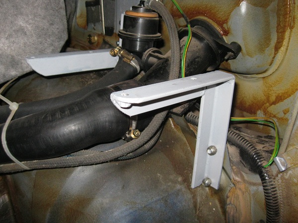

Итак,решил избавится еще от одной сумки в габажнике а именно установить агрессора 75 над правой аркой.Место там такое что ничего и не положишь,все валится,все время пустовало.Давненько я его туда примерял,сразу после приобретения.
Изготовил два кронштеина из 25-го угольника который мне любезно предоставил Санек,опять же ему спасибо и пыво.Нажмите на изображение для увеличения
ID:	7164Большой уголок ставим на две шпильки крепления заправочной горловиныНажмите на изображение для увеличения

СПС,самому нраится.Шланга кстати везде хватает,он вроде 7 метров.
Еще в планах было кнопку вкл. перенести к манометру на шланг,чтоб вообще в багажник не заглядывать,но это наверно будет будущая модернизация,рестайлинг:rofl :

Ну компрессор мощный-так надежнее,к тому же он по инструкции лепится на клеммы а не в прикуриватель
Кнопка включения компрессора,ее на фото видно,черная такая овальная)))
