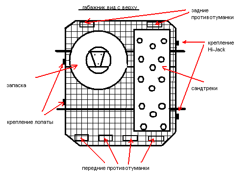

Вот собираюсь себе габажник на крышу сварганить.Материал: труба 15х15мм квадратного сечения,сетка и сварка.Сделал наброски в пейнте на скорую руку.Вот как то так.Нажмите на изображение для увеличения
Название: Экспедиционник(вид сверху).bmp
Название: Экспедиционник(вид спереди и сбоку).bmp
еще в планах приварить крючья по периметру и изготовить тент из брезента.Осталось затариться материалом и победить лень.
Да,вопрос.Кто знает из чего можно смастерить крепление под Hi-Jack?Под лопату думаю все просто будет
Как смастерю,выложу отчет есесно.

Когда тестить будем? А трубу лучше круглую-меньше шум будет!

Вот как только смастерю и ......Да,спасиб за поперчины.Вчера у Жеки забрал,все круто.Вот только где бы два колпачка на торцы надыбать.?
А хде ж ее взять-круглую???Вообще то думаю из квадратной как то эстетичнее смотрится.Сегодня прикину по материалам,чего да сколько стоит и где.Есть сумасшедшие идеи в голове,по поводу конструкции багажника,но пока разглашать не буду,вдруг не получится так

незачто! колпачки могут быть в 1000мелочах. Круглую можно поспрошать там же где и квадратную.
Вот так тестировать будем: ?

Ага.Только еще на одного симсона больше.Т.к. на багажнике,по постоянной прописке,будет ездить запаска,по мимо друго шмудряка, у него должен быть хороший запас прочности.Так что минимум два симсона

А еще же место под канистру надо! не вижу его на твоем планчике.

Ее можно закрепить на сендтреки или перед запаской,хотя в такие уж дальние экспедиции пока не собираюсь ну а если приспичит то место найдется.А еще можно че нить на задней двери соорудить под крепление канистры вместо запаски на кронштейн
Тут главное материалы.Сварка есть,руки тоже.Лень пока не побеждена

зачем запаска на багажник у нее штатное место есть, а вот канистры туда можно!
