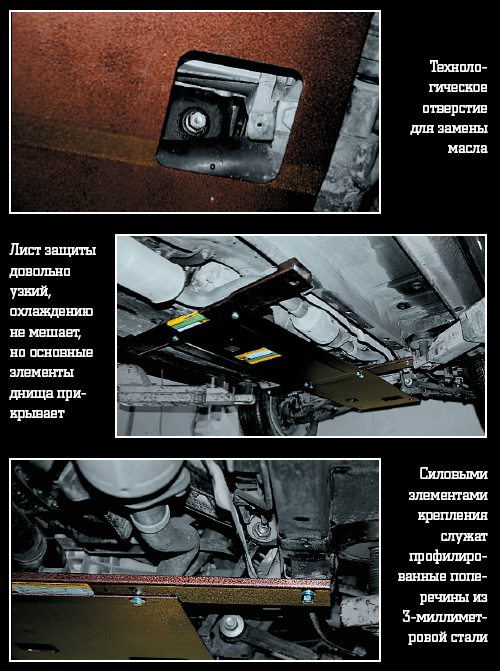

                Порывшись в интернете и изучив рынок предложений, я был поражен богатством выбора, – это и «Техномастер», и «Альта-Картер», и всем известный «Шериф», а так же малоизвестные и совсем неизвестные производители. Я выбрал «ДЗК», потому, что они применяют в производстве стальные листы толщиной 3 мм, а у других толщина только 2 мм. Детали имеют несложную форму – несложно будет подправить. Система крепится к штатным местам на прочных стальных балках через промежуточные оцинкованные шайбы. Дорожный просвет становится меньше всего лишь на 15 мм. Минус  я нашел только один – на нижних рычагах гайки осей остаются открытыми, это из-за того, что защита недостаточно широкая. За то, она никак не влияет на температурный режим мотора. Кроме этого, плоские листы проще мыть. Мойкой высокого давления легко сбивается  налипшая и сверху и снизу грязь.

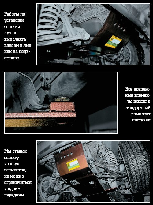

                Установка занимает не более получаса,  даже нет смысла рассматривать ее по этапам. В комплекте идет грамотная инструкция, но я думаю, что вы и по фото все поймете. Вечером, того же дня, я провел испытания, разгладил сугроб до высоты 185 мм от уровня земли. Немного позже, когда я испытывал электрическую лебедку «PullzAll»,  мне довелось повиснуть  в колее. И не просто повиснуть, а на скорости приземлиться прямо на поперечины, протащиться по замерзшей бровке и снести несколько окаменелых кочек. Поверьте – ни одной царапины. Даже краска не сдерлась. Если вы так же решите купить литые диски по низким ценам, тогда перед покупкой рекомендуем посмотреть информацию по литым дискам и ценам на них через интернет, рекомендуем просто пройти по ссылке, возможно это именно то, что вам пригодится в будущем.
